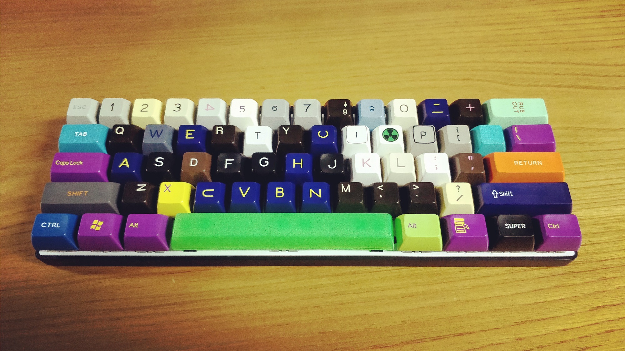

DZ60 com holtites acabado (já há uns dias).

Cerv
16 Feb 2018, 20:51
Finalmente!
Agora só falta arranjar umas keycaps específicas, e uma case de madeira, e fica completo!
:evilgeek:
miguelbazil
17 Feb 2018, 11:59
Eu não sou muito anal com organização, mas esses teclados assim fazem-me bué confusão. E essa barra verde, holy jesus, isso é assim uma cor tão saturada na vida real?
Cerv
17 Feb 2018, 13:07
Sempre gostei de Vomit Sets. Acho que são os sets mais "pessoais" visto que são construidos pela pessoa de acordo com o seu gosto.
Sim, é um verde bastante vivo.
rundeploy
17 Feb 2018, 14:24
Eu gosto, mas só de ver :) Parece que tomei uns cogumelos :D
Zaphir
17 Feb 2018, 17:17
Eu também gosto de ver teclados com vomit sets, este está engraçado também por ser perfil SA.
Mas como disse o miguelbazil, pessoalmente eu também não sei se seria capaz de me orientar com um teclado assim.
Mas ficou fixe. :)
