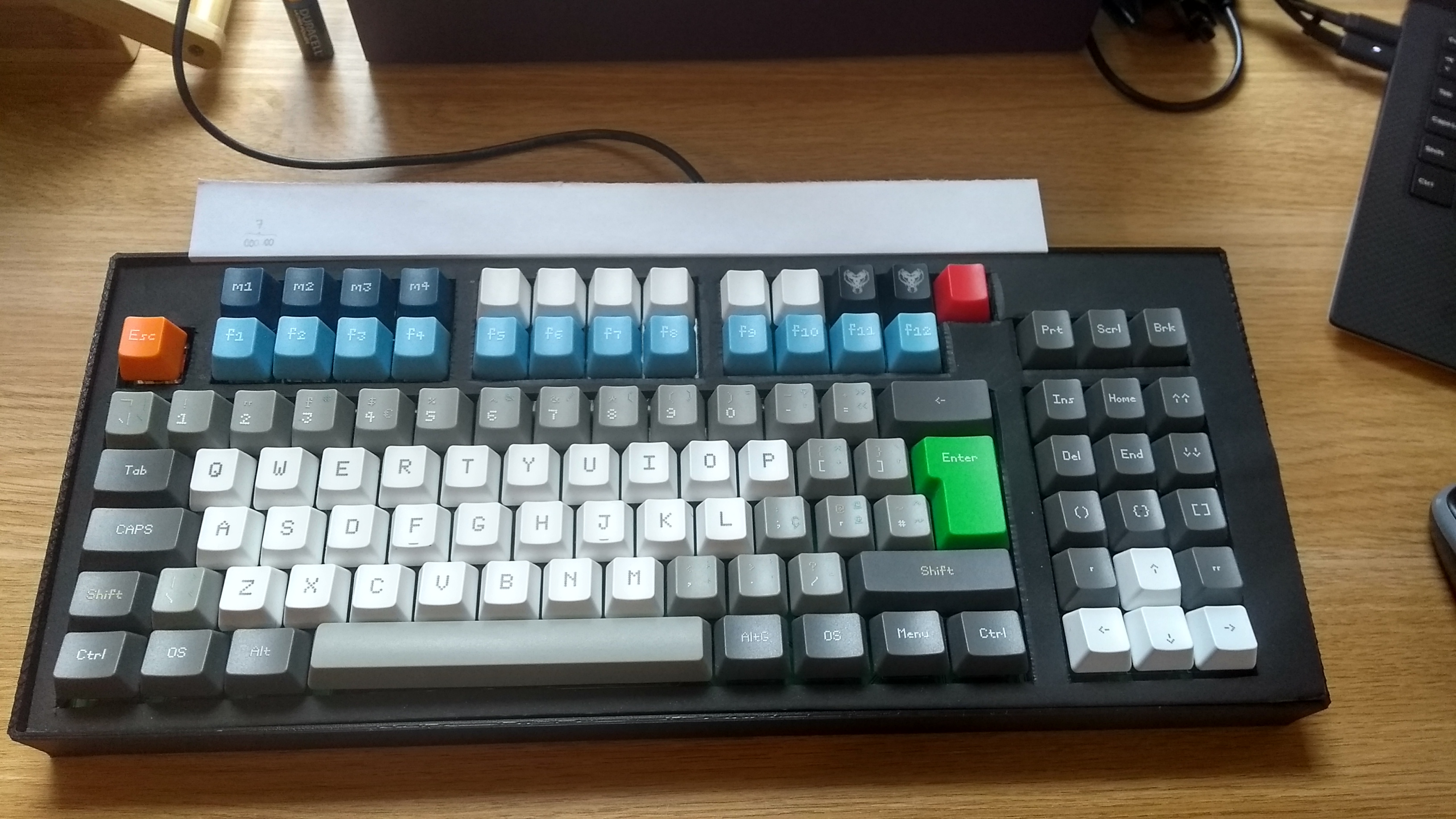

Um que fiz totalmente à medida, desde desenhar o circuito, soldar até programar o micro.
Tem gateron browns... preferia que fossem um pouco mais rijos mas foi o que arranjei.
A caixa ficou uma m*rda lol mas o teclado funciona perfeitamente.
A fila de teclas acima dos Fs serve para gravar macros. Pressiona o vermelho para começar a gravar, depois carrega numa das teclas M e atribui a sequência aquela tecla. As macros perdem-se quando se desliga. Gravá-las persistentemente é uma das coisas por fazer.. um dia. A folha no topo é onde escrevo à mão o que atribuí a cada macro. Quando/se fizer uma v2 penso em meter um ecrã. Lol.
Não tem leds ou "layers" acessíveis com combinações de teclas.
O layout é misto UK + PT. Keycaps em ABS porque não encontrei pbt com duplo layout ou custom printed a preço aceitável.
Abraços!

uau! epá custom designed pcb é d'homem ;)
parabéns, ficou fantástico!

Bom trabalho com essa board. Ficou fixe! :)

Otimo projeto! a case e feita de que ja agora?
O layout e muito interessante e por acaso relativamente moderno.

Sem dúvida que está aí um trabalho espectacular. Não é coisa de menino! :P
Parabéns

Se quiserem mais detalhes e fotos chequem aqui no blog post (inglês):
https://tiagobalmeida.github.io/posts/d ... ratch.html
https://tiagobalmeida.github.io/posts/d ... art-2.html
A case originalmente tinha pensado em fazer em alumínio com uma fresa CNC mas depois vi o preço dessas brincadeiras e desisti. Esta caixa foi impressa em 3d com plástico mas não correu bem, foi a 1a vez que tentei fazer impressão 3d. Um dos problemas foi que o plástico contrai e portanto os suportes para os parafusos não alinhavam, era tudo mais pequeno que o modelo 3d no computador. Acabei p ter dee de remediar à mcguyver no fim. :D
Se tentar fazer outra caixa vai ser com várias chapas planas de alumínio cortadas a laser e empilhadas. Há malta a fazer caixas assim.
Todo o projecto foi uma aprendizagem gigante. Demorou meses aos poucos.
Abraço
