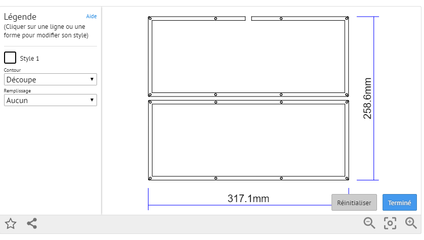

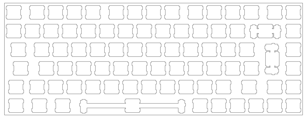

Pour les encoches, est ce qu'un truc comme ça fonctionnerait ?
Matt_
21 Jan 2017, 18:45
A priori oui, mais sans les mesures précises c'est difficile d'être certain :D Tu as généré ton dessin avec le générateur de swill ? Si oui, pas de souci à se faire, ça devrait bien marcher.
sumguy
21 Jan 2017, 20:20
Oui, j'ai utilisé le générateur de swill! Donc c'est parfait merci beaucoup pour tes conseils :D

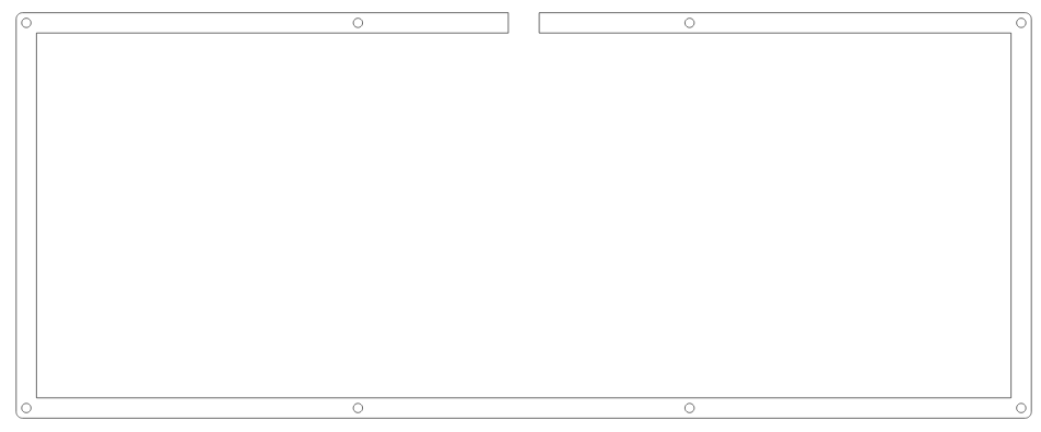

J'ai prévu un truc comme ça... ça devrait aller niveau nombre de vis / placement, non ?
Matt_
22 Jan 2017, 13:53
Attention à ce qu'elles ne soient pas trop près du bord, dans l'idéal il faut que la tête ne morde pas sur le bord (surtout si tu utilises des vis à tête fraisée, moins important si c'est des têtes bombées).
J'en rajouterais sans doute au milieu, probablement là :
sumguy
22 Jan 2017, 15:37
Okay, j'ai éloigné un peu du bord (j'ai mis 6mm de padding et 6mm d'écart au bord.) Ensuite, j'ai fait des trous de 2.1mm pour les vis (pour le haut et le bas) et 3.25mm pour les spacers (pour les couches intermédiaires.) (j'ai suivi ce que j'ai vu .) Je vais encore rajouter les trous au milieu comme tu as dit mais à part ça, ça te semble correct ?
Autre chose, tu as la valeur de kerf pour Sculpteo ? J'ai trouvé celle pour l'acrylique (0.34mm) mais pas pour l'inox... Au pire je leur demanderai demain.
Matt_
22 Jan 2017, 16:36
Oui, ça me semble bien, bonne idée de mettre quatre vis plutôt que trois sur les longueurs ;)

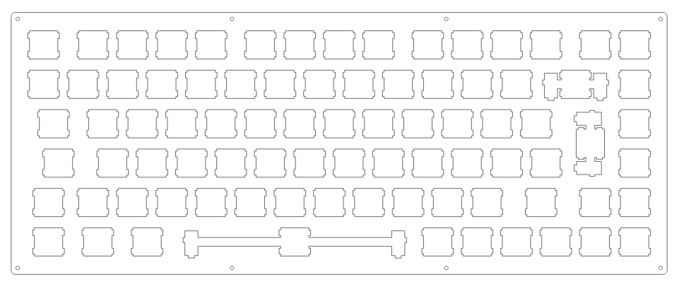

Je me posais (encore) une autre question... J'ai voulu faire comme toi (par rapport à tout mettre dans un seul fichier,) mais pourquoi les attacher ensemble ? Ca ne fonctionne pas si je fais ça ? :?
Matt_
28 Jan 2017, 14:56
Certains services de découpe exigent un seul contour extérieur continu, dans ton cas ils refuseraient parce qu'il y en a deux, alors que si on les lie ça ne forme qu'un objet à découper. Mais il est possible que Sculpteo accepte de découper en une fois ton fichier comme ça, ça pourrait être intéressant de les contacter pour être fixé.
