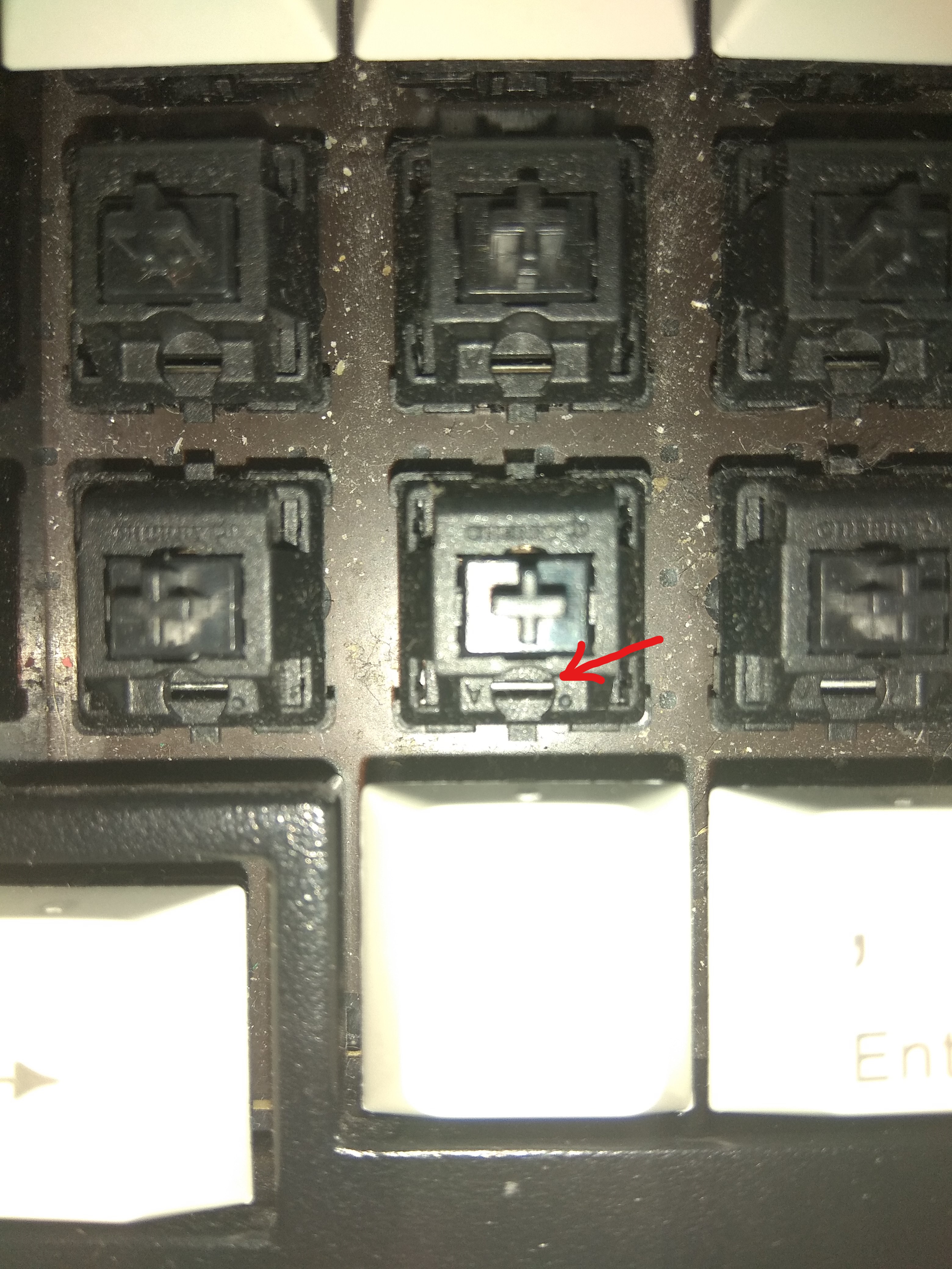

Hallo zusammen, hat mal jemand Erfahrung gemacht, Schalter auf auf einer G80-Platine auszutauschen?
Ich habe zwar bei zwei Plate-Mount-Tastaturen die Switches problemfrei austauschen können, habe aber sonst keine Ahnung... von Schaltkreisen o.ä.

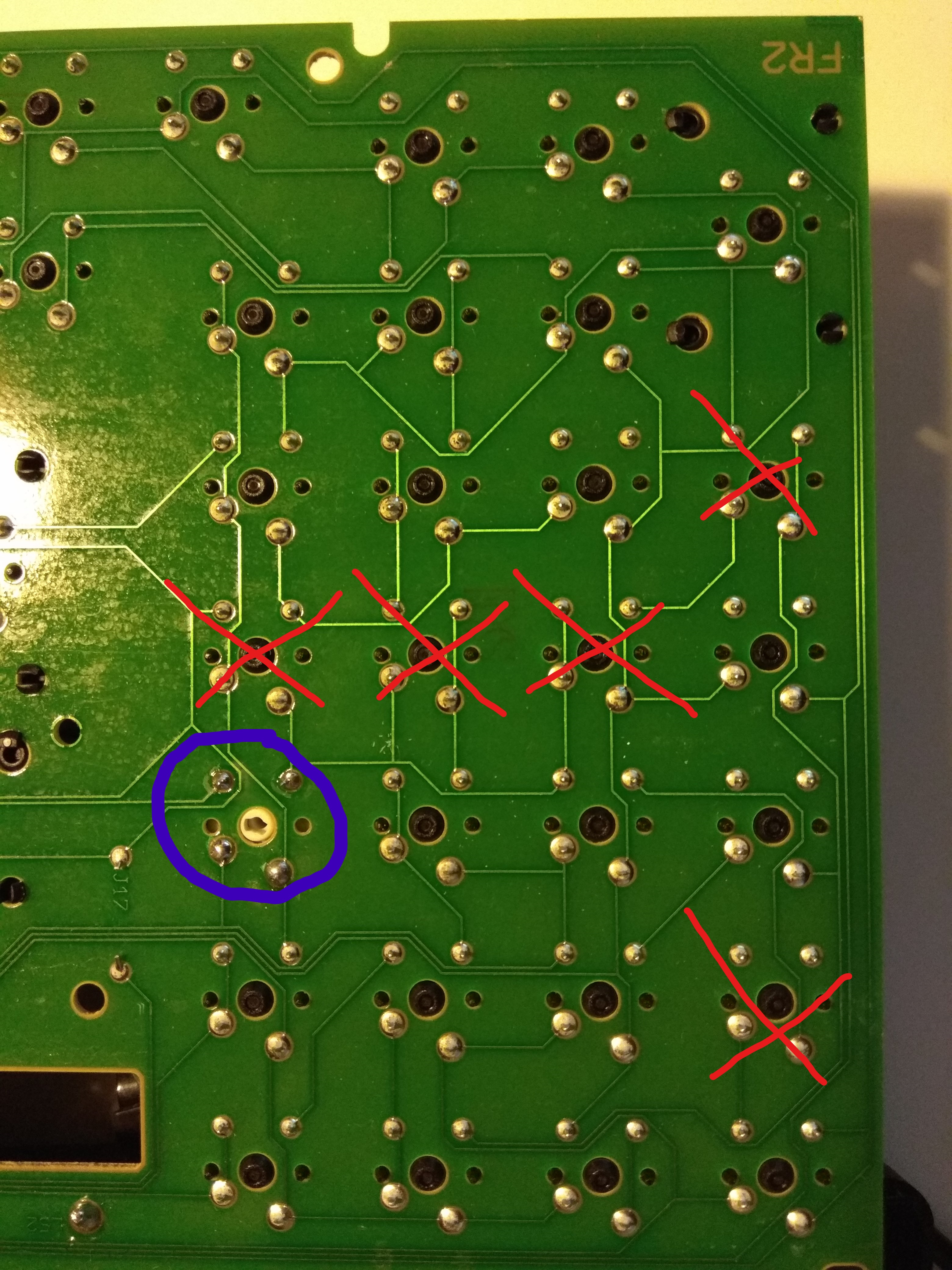

Auf eine G80-1851 habe ich den Caps-Lock und den Numlock-Schalter durch Box-Switches ausgetauscht. Nach letzterem sind vom Num-Block die 7, 8, 9, "+" und die "Rollen"-Taste ausgefallen. Siehe Bild (ist die Unterseite der Platine, daher vertikal spiegelverkehrt):

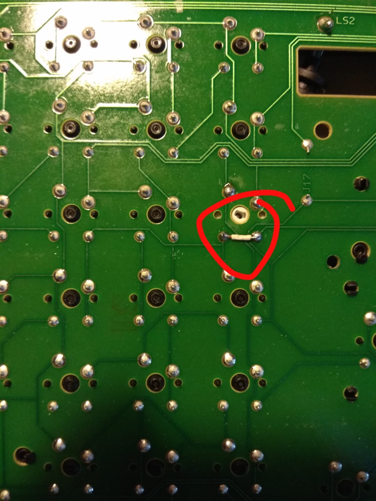

is ja verrückt. Die pcp-Schalter haben noch zwei Anschlüsse, die den Schaltkreis schließen. Ich dachte die dienen nur der Stabilität. Die Plate-mount-Schalter haben diese Verbindung nicht. Die muss also geschlossen werden :
WhatsApp Image 2018-06-28 at 20.06.01.jpeg (179.88 KiB) Viewed 24832 times
L0NE ST4RR
28 Jun 2018, 20:21
läuft ^^

Der Hintergrund ist ein anderer. Cherry verkauft seine Switches optional mit integrierten Dioden oder Jumpern in den Switches an dieser Stelle. So kann man das gleiche PCB einmal mit Dioden bestücken (Anti Ghosting) und einmal gebrückt ohne Dioden. Außerdem wird das PCB erheblich günstiger weil man Dioden nicht auflöten muss.

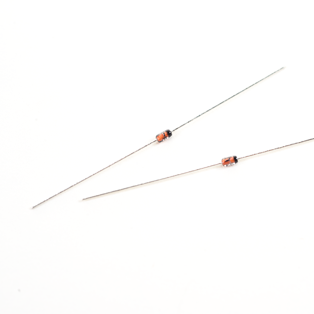

Aja, Danke sehr. Sind diese Brücken zufällig diese Dingerchen hier:
https://www.candykeys.com/product/fairc ... -pack-100/
Und wenn ja, ist das ein Problem wenn man keine entsprechende Widerstände als Brücken benutzt?

Das sind Dioden, die Brücken sind einfach nur kurze Drahtstücke.
Dioden und Brücken sollte man nicht mischen und soweit ich weiß kann man Brücken nicht einfach durch Dioden ersetzen um Nkro und Anti Ghosting nachzurüsten. Die Firmware ist unterschiedlich habe ich gehört.

Ach du meine Güte, das sind ja Dioden. *hüstel* Das ist mir jetzt natürlich sehr unangenehm. Haha.
.. Ich habe nur flüchtig nach einem Bild gesucht.

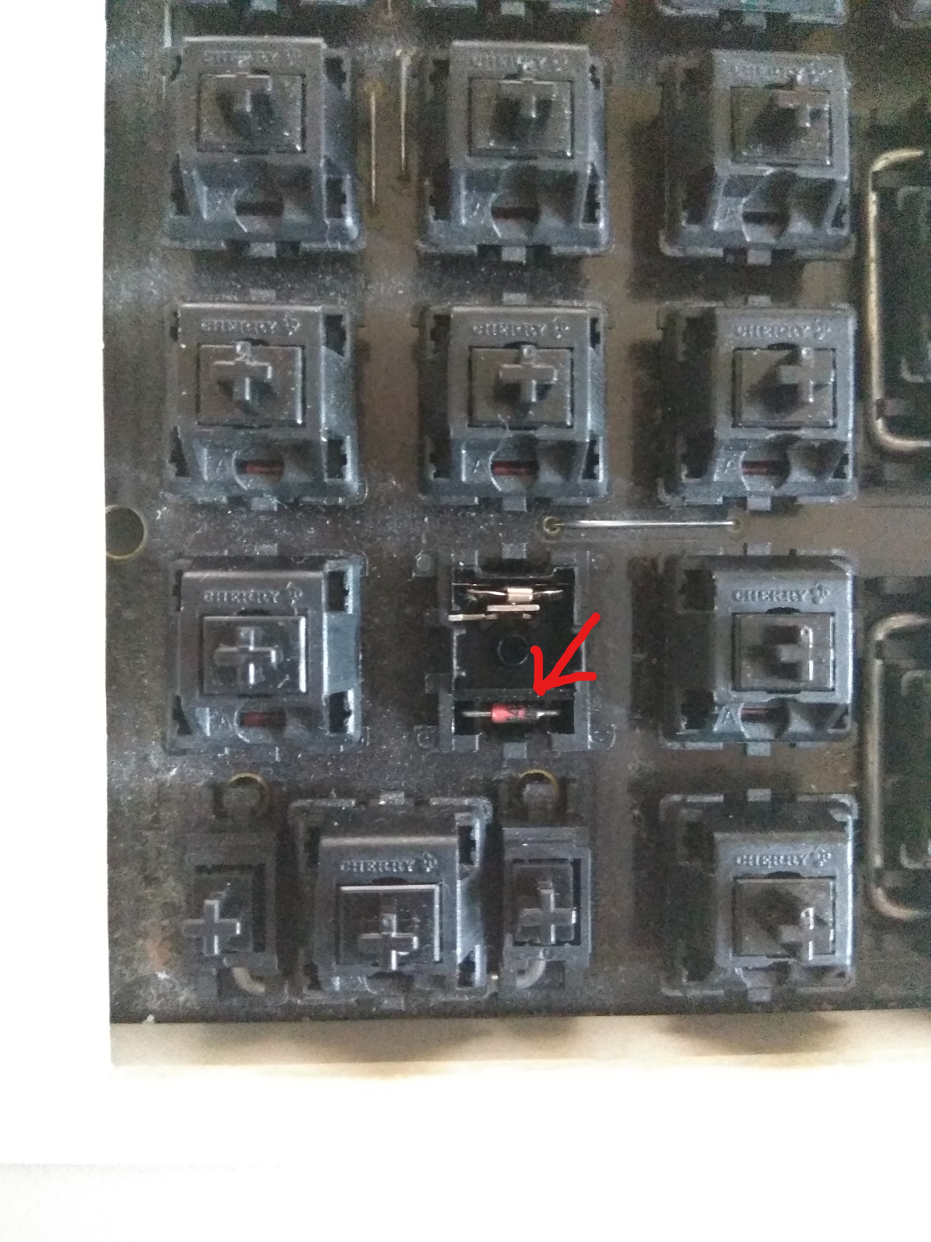

Der eigentliche Anlass des ganzen ist, dass ich versuchte auf einer G80-1501 62 g-Federn einzubauen. Ohne Werkzeug und Geduld habe ich wohl die Mechanik zweier Schalter zerstört. (Vermute diese Metallblättchen die den Kontakt auslösen, sind verbogen) Diese Switches wollte ich durch zwei von der G80-1851 ersetzen. Die haben tatsächlich einfache Drahtstücke als Brücken
. Die Originalen von der G80 1501 aber haben offenbar Widerstände
Die Frage ist, in wieweit diese Widerstände wichtig sind.

Das in der G80-1501 sind auch Dioden, keine Widerstände, da die ja soweit ich weiß NKRO hat.
