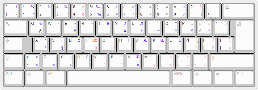

Tras largos años de usar el teclado latinoamericano (pues es más cómodo que el español a la hora de programar), me decidí a hacer una versión extendida que resolviera estos problemas y que me diera acceso a muchos más caracteres que los impresos en las capuchas de las teclas bajo mis dedos. Iteré varias veces, a lo largo del tiempo, probando distintas cosas y madurando algunos conceptos y llegué a algo que me tiene bastante contento. Después de completar la nueva versión hace unas pocas semanas, me animé a hacer lo mismo para el teclado español... y ahora, he ambas aquí:
Distribución de teclado latinoamericano extendido.
Distribución de teclado español extendido.
Las distribuciones “extendidas” que he creado NO alteran ninguna asignación preexistente (símbolos en negro), y añaden un montón de letras y símbolos (en azul) y teclas muertas para diacríticos (en rojo)... y añaden una medida de protección para poder usarlas sin problemas en un teclado ANSI en vez de uno ISO (lo que en las distribuciones normales haría perder el acceso a los símbolos < y >). En ambos casos, procuran posibilitar el escribir en TODOS los idiomas peninsulares con la mayor comodidad posible, dentro de las restricciones existentes.

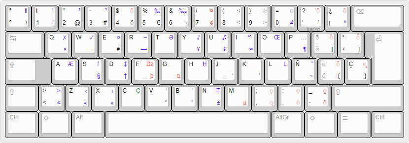

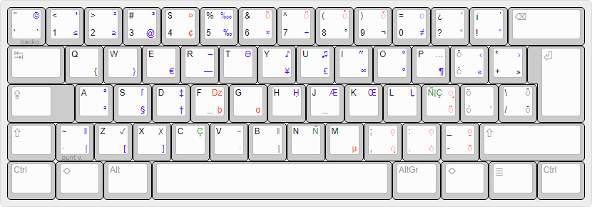

Acá va el borrador de lo que es, hasta este momento, este teclado iberoamericano.
Teclado iberoamericano, borrador 1.
Como resulta evidente, estoy partiendo de la base de las distribuciones extendidas de mi autoría. Las innovaciones más notorias están en poner el punt volat y el apóstrofo adireccional en el lado izquierdo de la capa base, poner los signos de cierre de interrogación y exclamación en la capa base, por la derecha (y los signos de apertura en la capa Shift). Algunos símbolos, como la barra inversa o backslash (\) salen de una buena vez de la capa AltGr, donde nunca debieron estar. Los cuatro diacríticos principales (acento agudo, acento grave, diéresis y acento circunflejo) mantienen las posiciones que tienen en la distribución de teclado español.
En el caso de la eñe y la ce con cedilla estoy jugando con una idea que puede ser genial... o excesivamente radical: la tecla a la derecha de la L siempre es Ñ en los teclados españoles y siempre es Ç en los teclados portugueses; en mis diseños, la Ç siempre va a AltGr-C... pero ¿que lusoparlante querría esto? Entonces... ¿qué tal sería hacer DOS versiones del teclado iberoamericano? En el "iberoamericano español", esa tecla tendrá la Ñ, en el "iberoamericano portugués" tendrá la Ç... y en ambos, la Ñ y la Ç estarán además, en AltGr-N y AltGr-C, respectivamente.
Sigo trabajando en esto — me huele a que la ubicación del diacrítico tilde, tal como lo tengo ahora, tampoco será del agrado de portugueses y brasileños (pues lo tienen en la capa base y aquí está bajo AltGr). Una posibilidad es mover los indicadores ordinales ª y º a otra parte y poner à y Õ bajo AltGr-A y AltGr-O. Sigo trabajando en esto, y probablemente pronto pida ayuda en el subforo portugués de DT. A ver qué me dicen.

Tras darle más vueltas al asunto, he decidido agregar las letras ã y õ como asignaciones directas en la capa AltGr, como dije ayer, y eliminar definitivamente la tecla muerta α (uno de mis caprichos favoritos, he de decir, mas injustificable aquí). He reordenado algunos símbolos y el resultado es bastante mejor. He recodificado los colores, para que sea más claro qué es qué (negro: preexistente, sin mover; verde: preexistente en alguna de las cuatro distribuciones y sustancialmente movido de lugar; azul: novedad en esta distribución; rojo: teclas muertas; gris: protección contra teclado ANSI; lila: lo que decía ayer).
Teclado iberoamericano, borrador 2.
Eliminar la tecla muerta tilde no es una opción, pues, si bien lo usuarios lusoparlantes ya no la necesitan, sigue requiriéndose para escribr en guaraní (y otros idiomas).

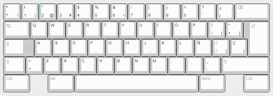

Si vamos a pelar a Apple, hagámoslo con propiedad. Para 1983, lo que entendemos como "distribución de teclado español" ya estaba bien estandarizada:
Distribución de teclado español (a secas).
Notemos la ausencia del símbolo euro (entendible, pues esa moneda aún estaba lejos de ser concebida) y del diacrítico tilde (que condenó durante largas décadas a usuarios de Unix y a programadores en Perl a una inmerecida incomodidad).

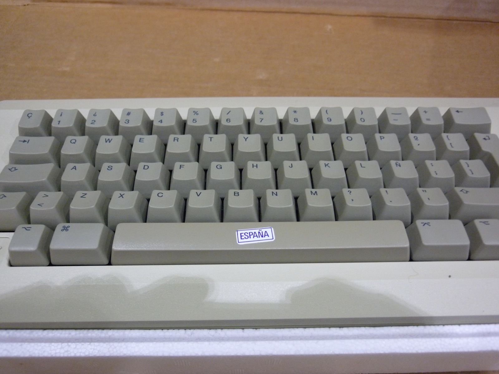

Cuando, en 1984, Apple empezó a vender sus computadores Macintosh en mercados foráneos, en vez de seguir las distribuciones preexistentes, ya estandarizadas... optó por hacer diseños propios. El teclado M0110E (M0110 para España) era éste:
Teclado Apple M0110E.
Es evidente que, quien quiera sea que hizo esta distribución, simplemente tomó la distribución de teclado inglés para Estados Unidos, añadió algunos caracteres y reordenó un poco para ajustar todo. El resultado es innegablemente malo: están presentes el acento agudo y el indicador ordinal masculino, pero faltan —inexplicablemente— la diéresis y el indicador ordinal femenino; está la ce con cedilla para beneficio del catalán... pero faltan el punto medio y el acento grave (Això no pot ser! No s’ha col·locat el punt volat!); faltan la barra vertical, la barra invertida ("backslash", para los amigos) y la arroba... tal vez las únicas ausencias excusables sean las del acento circunflejo y el símbolo de negación (¬) y haremos la vista gorda con el tilde no combinatorio, pues si IBM lo ignoró, sería feo criticar por a Apple por hacer lo mismo.

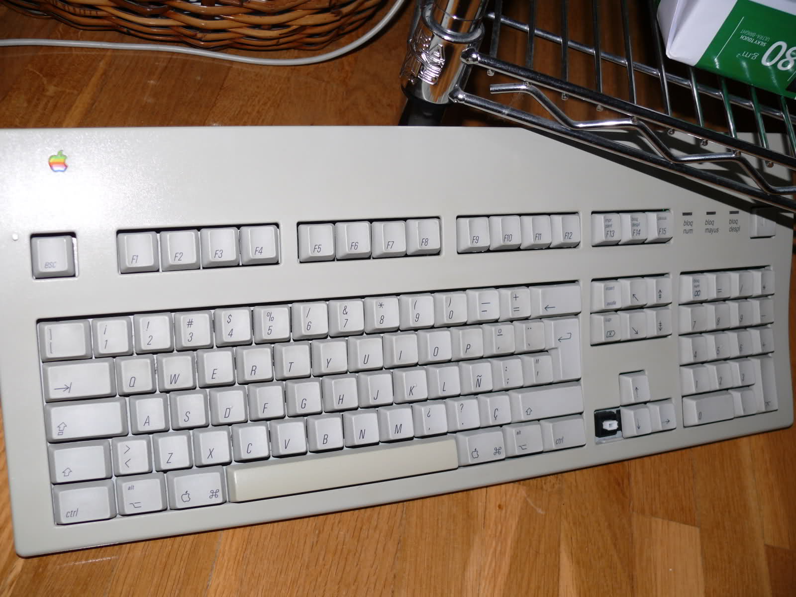

Lo que sí sabemos es que para cuando salió el Apple Extended Keyboard (AEK) en 1987, la distribución de teclado "español" de Apple había sufrido una revisión:
Teclado AEK II para el idioma español.

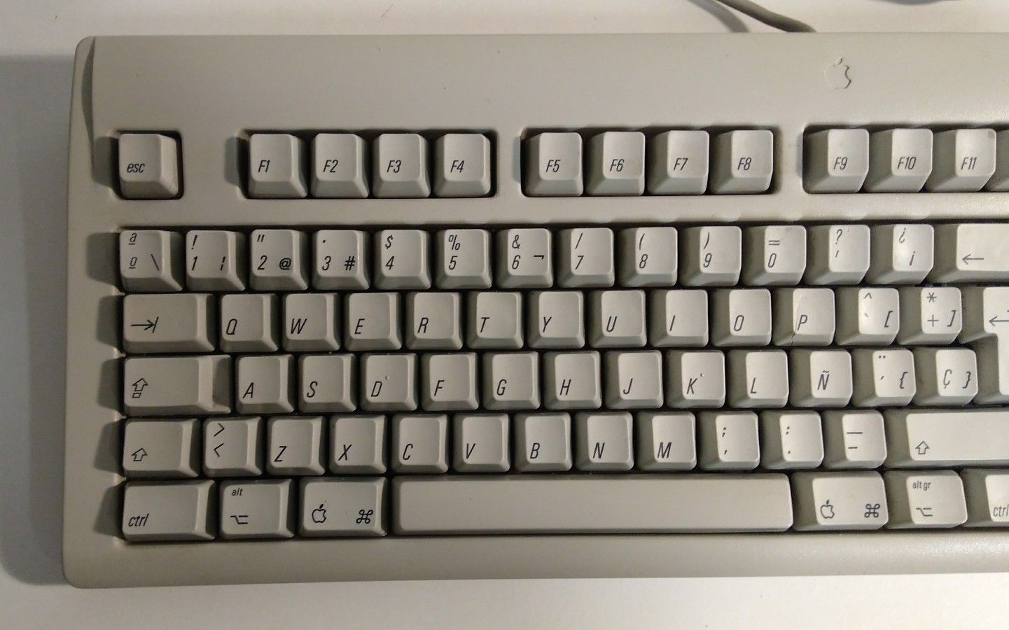

Se reordenan unas pocas asignaciones y se añaden la diéresis y el acento grave (a costa de la eliminación de las llaves y el arrinconamiento de los corchetes), pero siguen faltando el indicador ordinal femenino, el punto medio y el resto de los símbolos ya descritos. Esta distribución se mantuvo en el teclado AEK II, y fue reemplazada en 1994, cuando salió al mercado el Apple Design Keyboard (M2980), que por primera vez en un teclado Apple, presentó la misma distribución de teclado español que los teclados para PC:
Detalle del teclado Apple M2980 para el idioma español.
Nótese la ausencia del diacrítico tilde bajo "alt gr"-4.
Ambas distribuciones son soportadas por los sistemas operativos de Apple hasta hoy — en lo que indudablemente es fuente de confusiones, la antigua es llamada «Español» a secas, mientras que la segunda es denominada «Español - (ISO)».

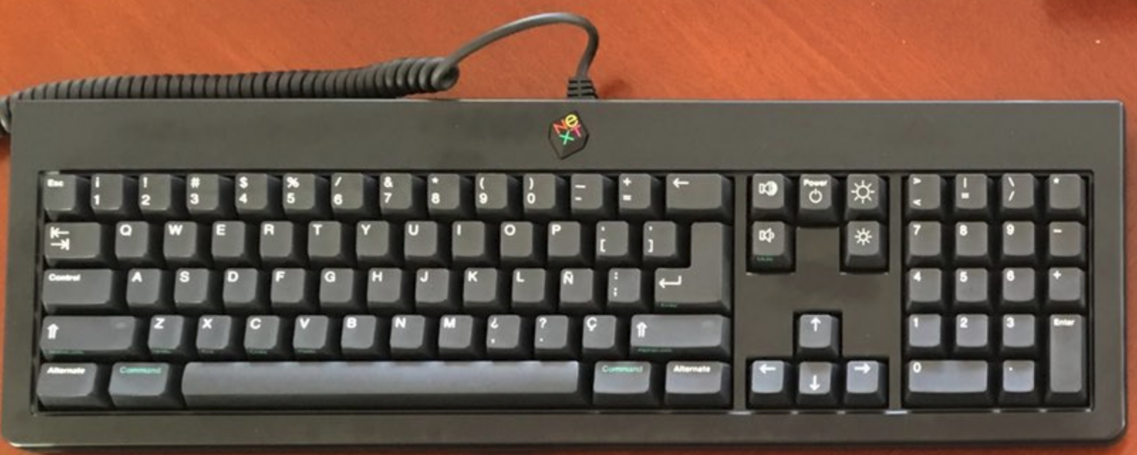

Y como no es posible pelar a Apple sin pelar además a Jobs... tras ser despedido de dicha compañía, el mentado fundó NeXT... que también produjo teclados propios entre 1985 y 1987 (y en cuyas deficiencias no me meteré... por ahora), algunos de los cuales eran para mercados foráneos. En el caso de las unidades para España, se veían así:
Teclado NeXT español.
(imagen tomada desde post273580.html#p273580 — con agradecimientos a Muirium)
No es claro si se trata de una revisión intermedia entre la distribución del M0110 y la del AEK, o de si es una derivación independiente. La imagen es un poco borrosa, pero queda la impresión de que los dos caracteres sobre los corchetes son apóstrofos... y las comillas no aparecen en ninguna parte ¿¿¿??? — suponiendo que se haya tratado, efectivamente, de apóstrofo y comillas, entonces desaparecen los tres diacríticos y el indicador ordinal masculino... aunque en el teclado numérico aparecen la barra vertical y la invertida, y también están en esa zona los símbolos < y >, expulsados por la tecla Shift ANSI.
Esta distribución es peor que las dos anteriores, debe decirse, y también palidece al ser comparada con otras distribuciones internacionales de la propia NeXT (véase, por ejemplo, el teclado suizo publicado en el URL ya citado). Francamente, ni siquiera se entiende por qué haberse molestado en retener la ce con cedilla en estas condiciones — ni el catalán ni el castellano son soportados de buena manera en esta distribución.
