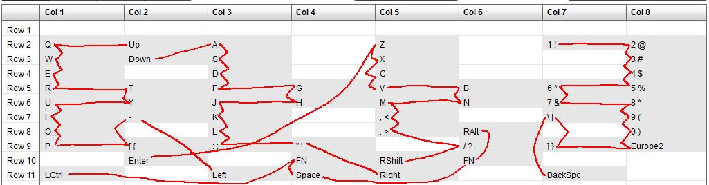

Hallo. Ich bräuchte mal Nachhilfe. Ich möchte ein paar Tasten remappen und sehe das hier:
- Zwischenablage01.jpg (83.84 KiB) Viewed 4087 times
Nach welcher Logik sind die Keycodes über Reihen und Spalten verteilt? Für mein Verständnis sieht das einfach nur chaotisch aus.
Und wie finde ich heraus welche physische Taste welcher “row number” bzw. “col number” in dieser Tabelle entspricht?

Hab die gewünschten mappings jetzt durch Trial & Error irgendwie hingekriegt. Bleibt immer noch die Frage warum das ganze nicht schematischer ist, sondern Kraut und Rüben?

Ich würde mal behaupten, dass liegt daran wie die Leiterbahnen am passensten zum Controller zurückgeführt werden konnten. Der Mehraufwand, dass zusätzlich noch die Matrix schön ist, ist einfach überflüssig.

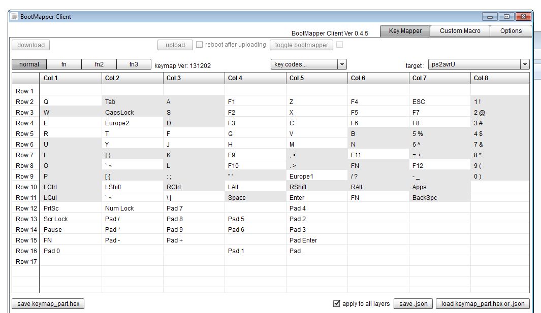

Die Software is echt nicht so toll, aber theoretisch sollte es einen Modus geben, bei dem man einfach die Tasten auf der Tastatur drückt, welche dann in der Tabelle markiert werden. Ich glaube das war Tab beim Anschließen halten, aber bei meiner FaceU Replica hat das nie funktioniert.
Außerdem kann man ja immernoch gucken, was vorher auf dem entsprechenden Tabellenplatz war. Wenn du z.B. die Pfeiltasten im Fn-Layer auf WASD haben möchtest, schaust du im normalen Layer, wo WASD ist und legst im Fn-Layer die Pfeiltasten da hin. Das einzige Problem, was ich bei der Methode hatte, war Europe1 oder Europe 2 zuzuordnen.

Nuum wrote: Die Software is echt nicht so toll,
danke für die Bestätigung!
Nuum wrote: aber theoretisch sollte es einen Modus geben, bei dem man einfach die Tasten auf der Tastatur drückt, welche dann in der Tabelle markiert werden. Ich glaube das war Tab beim Anschließen halten, aber bei meiner FaceU Replica hat das nie funktioniert.
Sowas gibt's? Also bei mir geht das glaube ich nicht
Nuum wrote: Außerdem kann man ja immernoch gucken, was vorher auf dem entsprechenden Tabellenplatz war.
Wenn's so einfach wär. Das geladene Layout hat nicht genau meiner Tastatur entsprochen. Zudem kamen noch die mir anfangs unklaren Zuordnungen von us-de-Zuordnungen.
Nuum wrote: Wenn du z.B. die Pfeiltasten im Fn-Layer auf WASD haben möchtest, schaust du im normalen Layer, wo WASD ist und legst im Fn-Layer die Pfeiltasten da hin. Das einzige Problem, was ich bei der Methode hatte, war Europe1 oder Europe 2 zuzuordnen.
Europe2 ist die dt. Taste mit dem Größer-als-Zeichen und Kleiner-als-Zeichen. Europe1, tja was ist das eigentlich auf deutsch?! Ich hätte wetten können es sei die dt. Raute-Taste, aber Raute ist bei mir dieser US-Taste zugeordnet:

Ja, Europe1 und Backslash haben die selbe Funktion, ich weiß nicht warum die da zweimal auftaucht.
Wie gesagt, der Modus mit dem aufleuchtenden Tasten funktioniert bei mir auch nicht, auch wenn die Tastatur in dem Modus irgendwelches Kauderwelch bei Tastendruck ausspuckt. Welche Tastatur hast du denn da?

Bist du hier weiter gekommen ?
Oben gibts die Option "Toggle Bootmapper" und wenn das eingeschaltet ist bekommst du in der Matrix angezeigt welche Taste du auf dem Keyboard gerade gedrückt hast. Dann wirds plötzlich super easy ... einfach die Tasten auf dem Keyboard durchgehen und aus der Auswahl unten die richtige Bedeutung auswählen.

Es ist generell super easy... Wenn man es ein mal verstanden hat. Man läd die Firmware die Sprit zum Download anbietet.
Dann läd man sich ein Bild von einer ANSI-60% Tastatur auf den Schirm, falls man die amerikanischen Tastenzuordnungen gerade nicht auswendig kennt.
Man kann sich dann die Position und Beschriftung der Taste ansehen und mit der vor einem liegenden ISO-Tastatur vergleichen.
Die meiste Zeit ist es aber egal! Da man für ein Standard-ISO Layout nur sehr wenig umprogrammieren muss. Die Tastatur schickt ja die Scancodes und diese werden vom Betriebssystem als Buchstaben etc. identifiziert, abhängig vom eingestellten Sprachlayout.
Will sagen, eigentlich muss man nur nach Geschmack anpassen, wenn man Extrawünsche hat, und die gewählte Sprache im Betriebssystem einstellen.
Es ist nicht nötig alle Tasten umzuprogrammieren. Nur jene, die von einem Standard Layout (ob ANSI oder ISO) abweichen.
