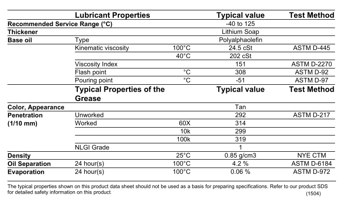

NeK
14 Jan 2022, 13:31
Quick update:
I found some time and tried one of the lubes the Rheolube 368 which I had the most hopes for and it was a failure. :( Here's a quck video and info:
F8 is OG lube, F6 is Rheolube 368
TDS:
It didn't eliminate the stick-slip (very light binding) when pressing on corners and it didn't smooth out the sliding, I could feel all imperfections of the surfaces. My guess why this didn't work is that it is not viscous enough (viscosity).
Next I'll try the 368AXF (a bit more viscous version with additives), and then on to the Nyogel 774 series which I hope they will work well.

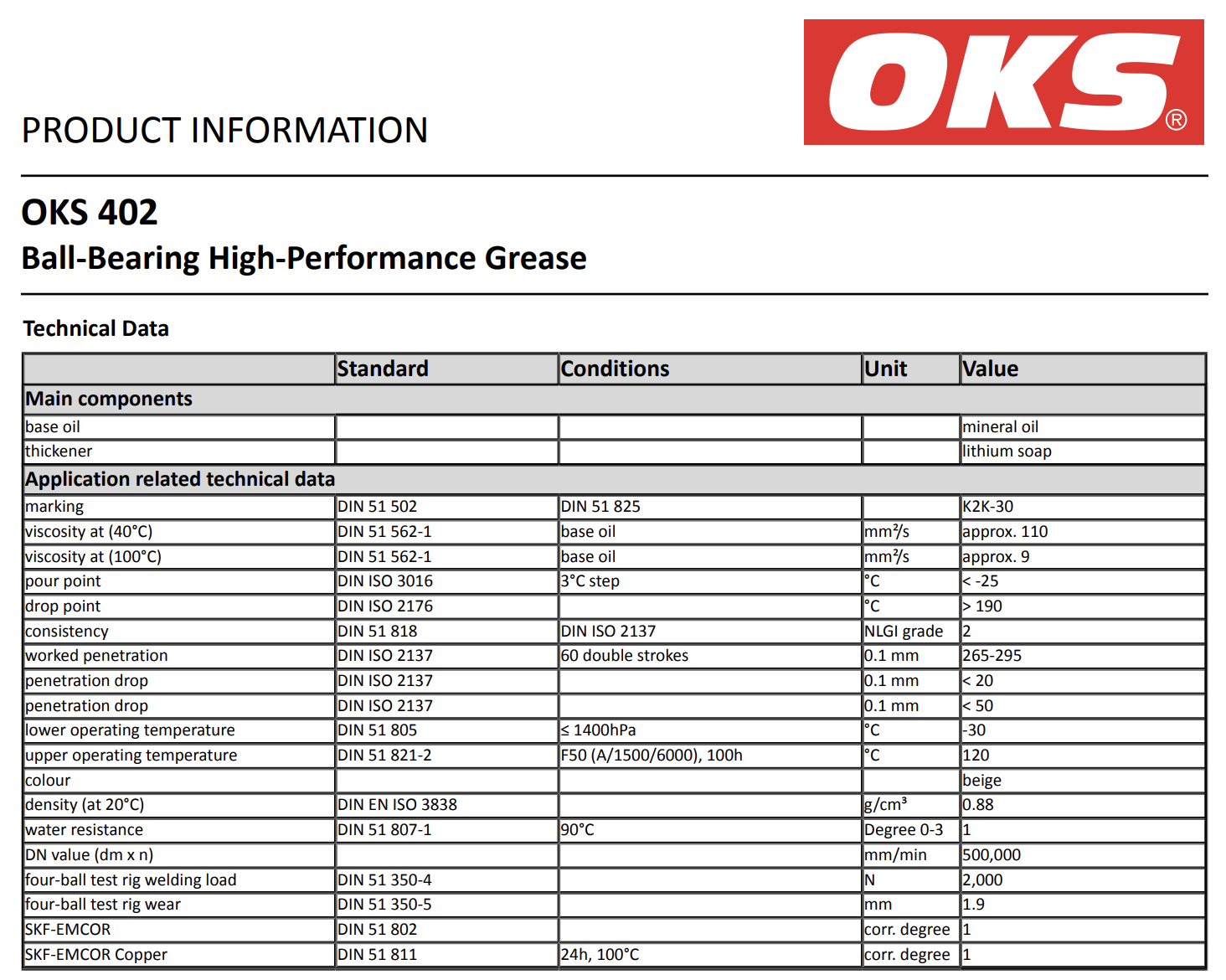

Got some news, but I'm not quite sure if they are useful.
I contacted around a dozen different lube and oil companies with all the information we had on the original lubricant. Among those companies was OKS, which some of you might remember from this thread a while ago. And this is what they had to say:
...dabei handelt es sich um ein normales Mehrzweckfett wie z.B. unser OKS 402. Allerdings ist das Fett in einem Lösemittel gelöst. Das ist wahrscheinlich ein Benzin mit einem Flammpunkt von ca. 40 – 50 °C, der Anteil dürfte etwas 66 % betragen. (1/3 Fett + 2/3 Lösemittel). Eine direkte Alternative dazu haben wir leider nicht in unserem Programm.
after sending them some further information they replied with this:
das sind eine ganze Menge hilfreicher Information über das Fett:
Grundöl: Mineralöl oder PAO
Grundölviskosität: 660 mm²/s bei 25°C -> ca. 250 – 300 mm²/s bei 40°C (je nach Öltyp, 40°C ist die Messtemperatur nach DIN 51 562-1)
Verdicker: Lithium- Seife
Konsistenz: NLGI 1
Dieses Fett ist dann in einem Lösemittel gelöst damit es auch in kleine Spalten eindringt. Nach dem Abdampfen des Lösemittel (wahrscheinlich so nach 1 Stunde) bleibt dann das Fett an der Schmierstelle überig.
OKS 402 hat bei 40°C eine Grundölviskosität von 100 mm²/s, das Grundöl ist also dünner. Zudem ist die Konsistenz mit NLGI 2 fester eingestellt. Trotz der Unterschiede sehe ich bei Ihrer Anwendung erst einmal kein Problem.
Now, I'll try to translate and sum this up in the best way possible. As far as Im concerned, we only experimented with OKS 477 which turned out to be promising but not quite as good as the original
It does come close - some people, I guess, would say very close - to the original lube, but still, not quite in my opinion... And this is the one that I named Magic NeKtar in the teaser video.viewtopic.php?t=23878&start=210
The spokesperson from OKS basically told me now that the OKS 402 type of lubricant would be the one that comes closest to TB2581P. He also confirmed what Nek and jsheradin explained a few hours ago regarding the flashpoint of the lube.
I don't know if this is helpful, but I figured that I should share it with you anyways. I'm still waiting for replies from the other companies so maybe I'll have more to say in a few hours or so!

Lalaland124 wrote: 14 Jan 2022, 13:38
oks 402 can be bought for 12€ 400ml
quick translation
1. ...this is a normal multi-purpose grease such as our OKS 402. However, the grease is dissolved in a solvent. This is probably a gasoline with a flash point of about 40 - 50 °C, the proportion should be something like 66 %. (1/3 grease + 2/3 solvent). Unfortunately, we do not have a direct alternative in our program.
2. that's a whole lot of helpful information about the grease:
Base oil: mineral oil or PAO
Base oil viscosity: 660 mm²/s at 25°C -> approx. 250 - 300 mm²/s at 40°C (depending on oil type, 40°C is the measuring temperature according to DIN 51 562-1)
Thickener: Lithium soap
Consistency: NLGI 1
This grease is then dissolved in a solvent so that it can penetrate even into small crevices. After evaporation of the solvent (probably after 1 hour) the grease remains at the lubrication point.
OKS 402 has a base oil viscosity of 100 mm²/s at 40°C, so the base oil is thinner. In addition, the consistency is more solid with NLGI 2. Despite the differences, I do not see any problem in your application for the time being.
Lalaland124
14 Jan 2022, 14:02
inozenz wrote: 14 Jan 2022, 13:59
quick translation
Consistency: NLGI 1
Thank you, I'm at work so I didn't have too much time for the translation :D Here is the data sheet for 402:
Bildschirmfoto 2022-01-14 um 14.03.53.png (319.73 KiB) Viewed 26119 times
NeK
14 Jan 2022, 17:26
(I'm at work and on my phone so i cant write fluently. )
Nice nice. The part about the solvent and how it evaporates is great info!
But OKS 402 is way to thin in viscosity. The OG lube is 800mm2/s at 25C (japan measurements) not 660. How did 660 came up?
Also the Rheolube 368 that I tried is more viscous. About 200mm2/s at 40C. So 100mm2/s @ 40C of OKS402 seems way, way too thin. If the R368 didn't work, it will be even worse with oks402. (Assuming that viscosity plays a major role, which may not)

Lalaland124
14 Jan 2022, 18:31
NeK wrote: 14 Jan 2022, 17:26 (I'm at work and on my phone so i cant write fluently. )
Yeah, I thought the same about the viscosity when I received the mail. Might be interesting to try it out anyways.
I sent him the information on the ThreeBond lube thats where the number 600 comes from.

NeK
15 Jan 2022, 02:54
Yeah I've seen that post now too. Are we still looking for a more detailed description of the og lube or do we have all characteristics we need?
But 600 is not 800 as the OG specs state. What am I missing?
Also, no that is enough specs. I mean, we know the viscosity, the thickener that it had petroleum solvents that would evaporate after the application and that the main oil was a "paraffin" one.
For a lube, It's pretty standard stuff. In my opinion, it would be nice to know some more details, but they are not that important. I bet the "paraffin oil" is probably highly refined long chained hydrocarbons and that's it. That's as far as my knowhow can tell and I am saying it with reservations. Someone with real expertise may please correct me.
Lalaland124
17 Jan 2022, 21:10
NeK wrote: 15 Jan 2022, 02:54
I can send you the mail from OKS if you like!
Also another company told me to try these lubricants:
"Aral" lube
Statermic X400
FG Grease AL 2
and OKS 422 which we already discussed

We already know what the original lube was. Alps themselves told us. Confused if Nek is trying to find a modern analogue (in which case, I have no idea why he dismissed wax boiling) or trying to find the original lube (which again, we already have.) I haven't been keeping track of this thread for a while, so I'm very out of touch.
Lynx_Carpathica
18 Jan 2022, 07:14
Just bc it is not close to the OG lube, don't rule it out just yet. 30+ years has passed with intensive research at lube companies, so I miagine we might find something even better than the og lube, if we look well enough at it. We should ask for specific properties, like stick-slip reduction, and dampening greases in general.
