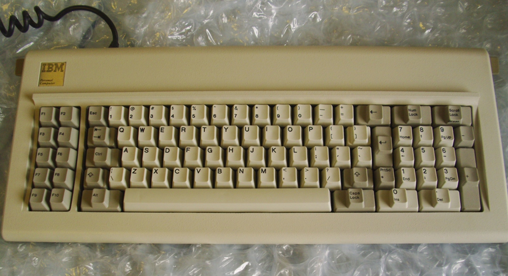

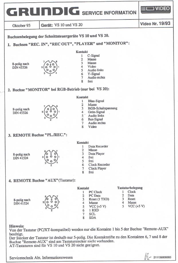

mein Vater sucht für sein Grundig Schnittgerät eine Tastatur.
Anbei ein Datenblatt des Schnittgerätes.
Und ein Foto von einer Tastatur wo ein Bekannter Computerspezialist meint die müßte gehen.
Hat jemand vielleicht so eine tastatur übrig?
Vielen dank freue mich auf Antworten

Gibt einige günstigere Alternativen als eine IBM XT. Einfach nach einer alten Tastatur schauen die einen XT/AT Schalter hat.
03 Jan 2016, 21:44
Ach Manuela nett dass Du doch vorbeischaust, wir hatten in den Kleinanzeigen bereits kommuniziert. ;) Guk hat recht, allerdings sollte es nicht unmöglich sein eine IBM XT zu finden. Ganz billig wird die aber nicht sein.

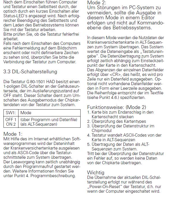

Halvar wrote: […] vielleicht hat ja sonst noch jemand eine Tastatur mit DIN-Stecker und XT-Umschalter anzubieten?
Ist der kleine rote Schiebeschlater mit Aufkleber "Mode 1"/"Mode 2" auf der Ruckseite der G80-1501,
siehe Bilder in dieser (fremden) eBay-Auktion, der geforderte XT/AT-Schalter?
Wenn ja, kann ich eine anbieten. Und zwar günstiger als die verlinkte.
manuela.b-679564
12 Jan 2016, 14:02
Hallo ,
habe gerade mal gegoogelt und das was ich anhänge gefunden.
Also schienbar paßt sie leider nicht. :cry:

Der ursprüngliche IBM PC und sein erster Nachfolger IBM PC XT hatten die gleiche Tastatur.
https://upload.wikimedia.org/wikipedia/ ... c_5150.jpg
Der Nacfolger davon, der AT, hatte dann eine neue mit neuem Protokoll. Deshalb brauchte man eine Zeit lang Tastaturen, die sich zwischen beiden umschalten lassen. Ob da jetzt PC oder XT drauf steht, macht keinen Unterschied.
https://de.wikipedia.org/wiki/Tastatur# ... nittstelle
http://www.pcmag.com/encyclopedia/term/ ... t-keyboard
Die Krankenkassenkartentastatur ist ganz was anderes, die ist auch viel jünger, da geht es um Funktionen des eingebauten Kartenlesers und nicht der Tastatur selbst.
