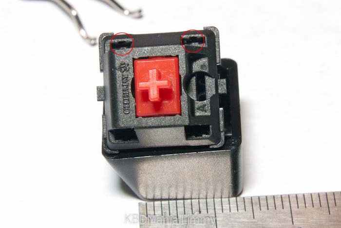

Öppna upp en Cherry MX brytare Först tar du loss själva tangenten över brytaren, detta går att göra med såkallade "keypullers" och även med en platt skruvmejsel om man är försiktig.
För att ta loss själva överdelen av brytaren så måste du ha minst två små skruvmejslar.
Stoppa in mejslarna i de små hålen som sitter på sidorna, sedan drar du försiktigt bakåt så kommer fästet släppa.
Sätt sedan in en skruvmejsel eller något annat som förhindrar brytaren att hoppa på plats igen.
Stoppa sedan in de små mejslarna i hålen, fast på andra sidan. Dra försikt loss fästena på andra sidan.
SÅDÄR, nu har du öppnat din första brytare.

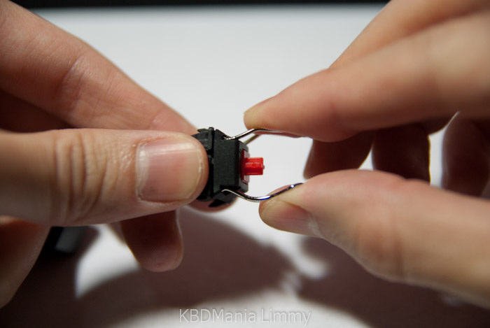

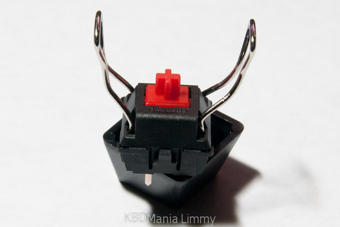

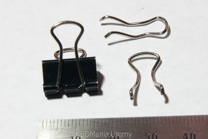

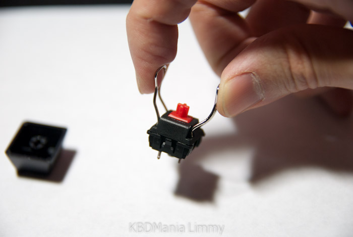

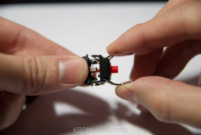

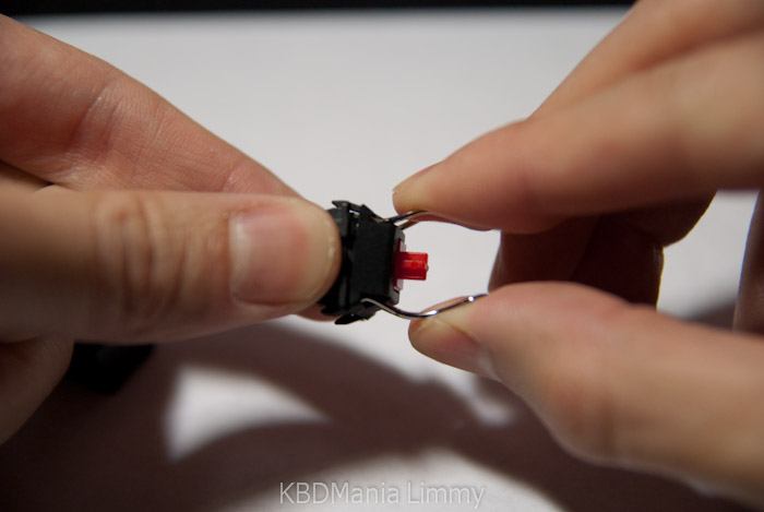

I made a tool from a binder clip that works essentially the same.
http://www.kbdmania.net/xe/3520312
The tool was inspired by an article by Ddogakddogak in 2006 - http://www.kbdmania.net/xe/119861
Switch remover in action

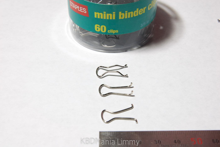

I am using a small binder clip
Bend the clip handles (bottom to top)

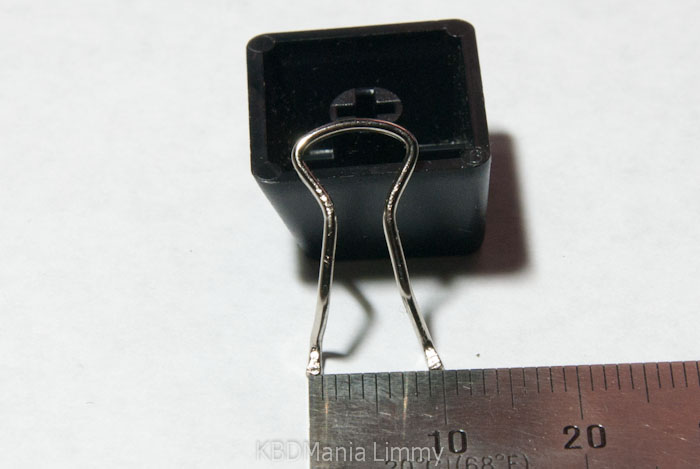

The wires have to be about 10mm apart so the two ends fit in the grooves

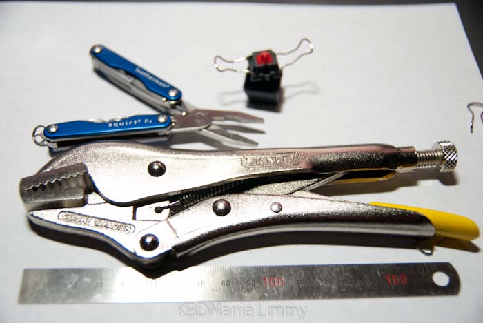

Tools used
Tools used

The KBDMania switch tool is pretty neat.

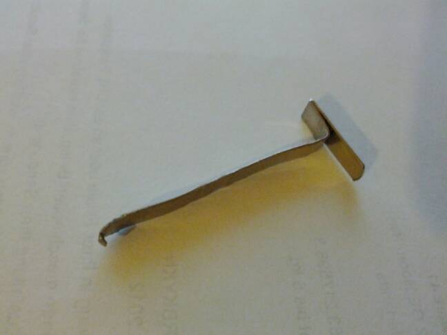

I made myself a switch opener that works in a completely different way. The switch needs to be on the PCB. Can you guess how it works? (I.e. how stupid I was...)

I open switches in 3 seconds with one small flat headed screw driver, there is no need for self build tools. :roll:
CeeSA has made a video.
http://www.youtube.com/watch?v=GivKt63dLvA&hd=1

Very nice guide, I just built one and it works great,
the only thing I would add is that you need to either flatten
the ends or file them so they don't have a disk section,
otherwise they are a bit hard to insert in the holes.
